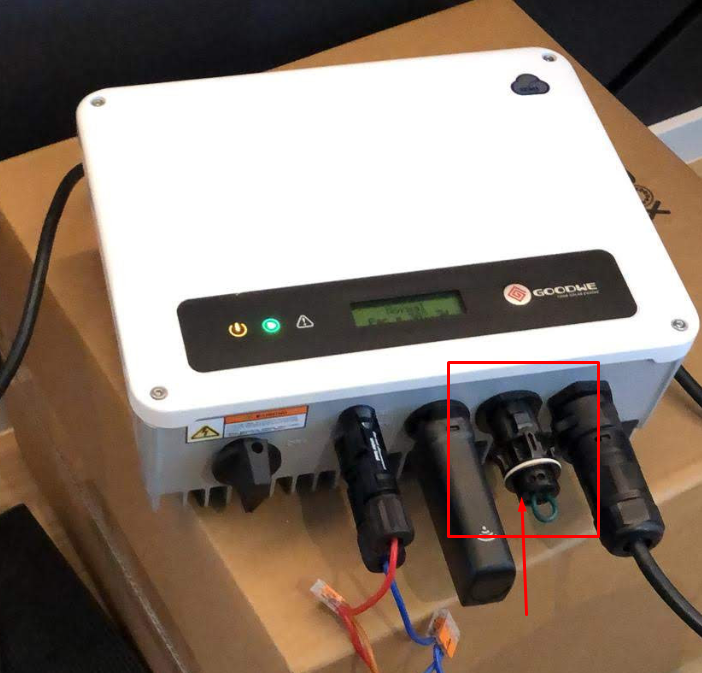

Onze ervaring leert dat de meegeleverde RemoteShutdown connector niet op de omvormer is aangesloten. Het betreft hier de connector met een groen draadje (+/- 3 cm) dat aan de onderzijde van de connector is doorverbonden. Deze connector vindt u in de aparte doos die in de doos van de omvormer is meegeleverd.
Graag willen u vragen om deze connector te (laten) installeren. Zorg er wel voor dat de omvormer uitstaat alvorens de connector wordt geïnstalleerd. Daarnaast willen u vragen om na te laten gaan of het groene draadje goed vastzit aan de connector zelf.

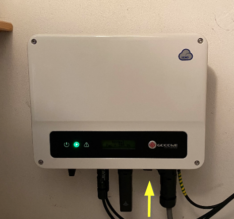

Locatie waar deze connector geïnstalleerd dient te worden, zie gele pijl:
In de bijlage treft u foto's van het doosje waar de connector zich bevindt en van de connector zelf. De connector dient XS 'waiting'-status, Remote Shutdown connector te worden tussen de zwarte wifi module in en de AC/wisselspanning-kabel.
